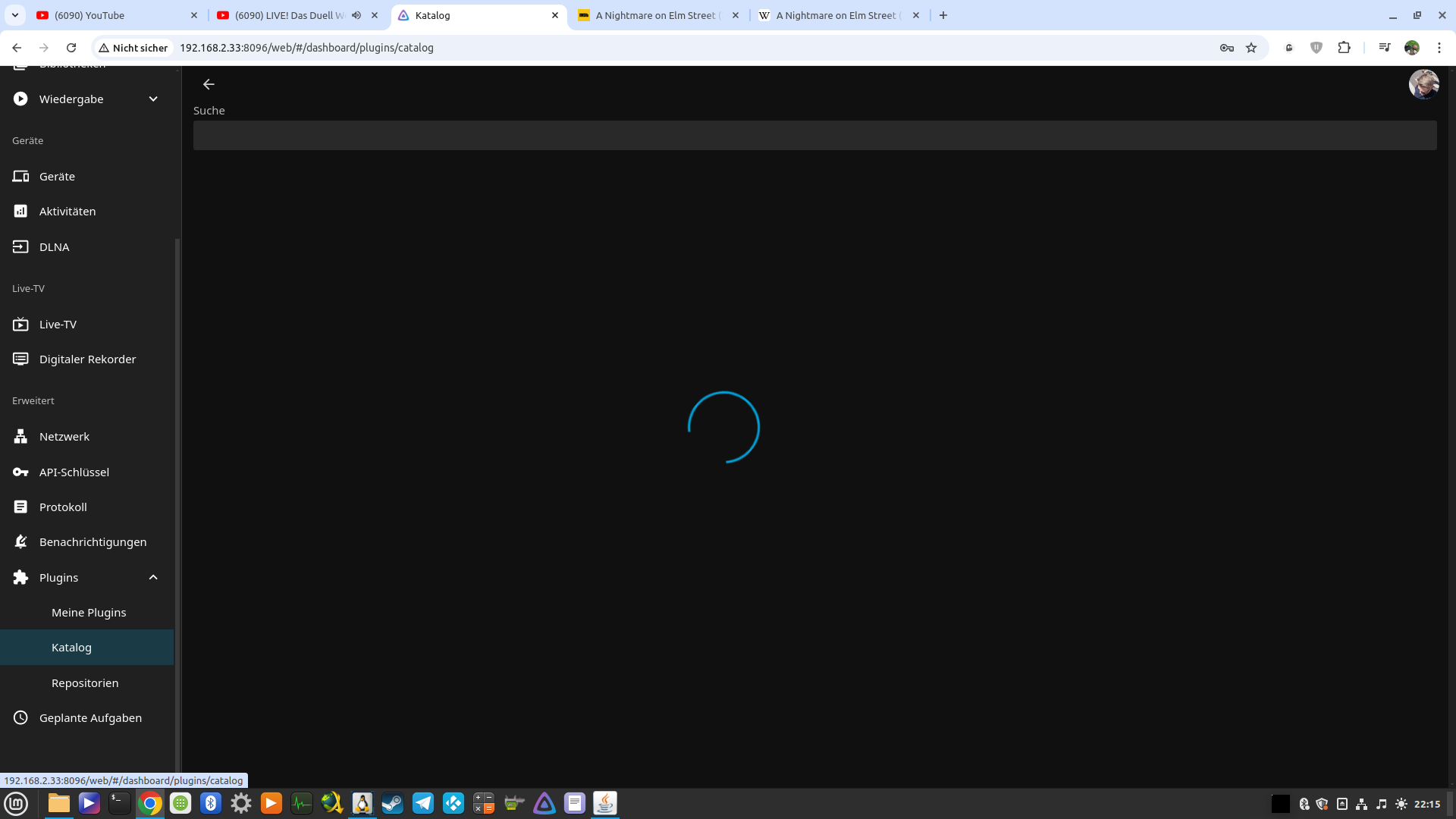

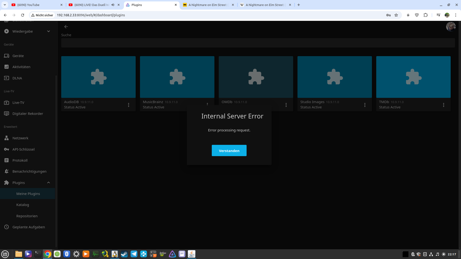

    Hallo feine Jellyfin-Gemeinde,
    Ich glaube, weil ich zuviele Plugins auf einmal deinstalliert habe, habe ich keinen Zugang zum Netz(katalog-plugin) mehr... Kennt jemand eine Möglichkeit mein jellyfin wieder mit dem internent zu verbinden? Wahrscheinlich kann ich deshalb auch keine Medien Identifizieren.. Vielleicht gibt es eine Möglichkeit mein System wieder herzustellen.
    Hallo liebe Jellyfin-Community,
    Ich glaube, ich habe keinen Zugriff mehr auf das Netzwerk (Katalog-Plugin), weil ich zu viele Plugins auf einmal deinstalliert habe. Kennt jemand eine Möglichkeit, mein Jellyfin wieder mit dem Internet zu verbinden? Das ist wahrscheinlich der Grund, warum ich keine Medien identifizieren kann. Vielleicht gibt es eine Möglichkeit, mein System wiederherzustellen.

    2024-10-12, 12:09 AM
    Did you enable IPv6 on your system? I usually see this problem when there is incomplete IPv6 support.

    2024-10-13, 01:17 AM
    Reinstalling won't change anything. You either need to fully setup IPv6 or disable IPv6. This would need to be done in your OS and Jellyfin.
