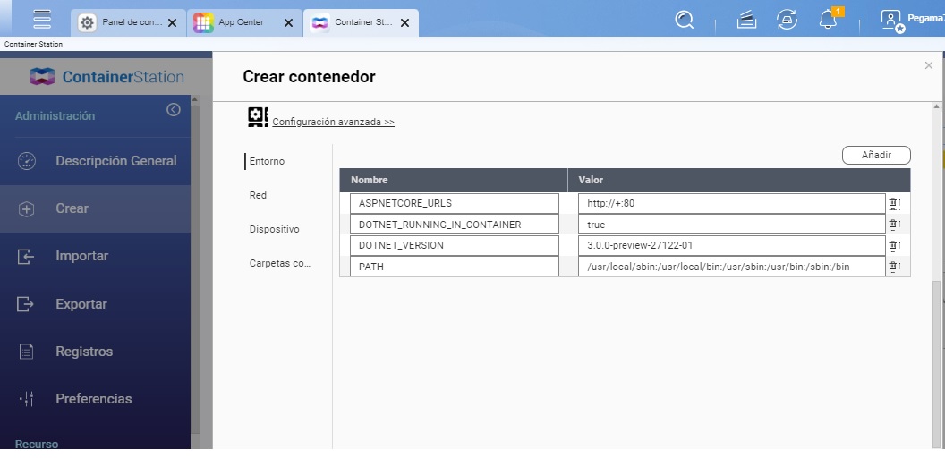

    tengo el mismo problema, instale el jellyfin en container station de Qnap en principio se instalo sin problemas pero a la hora de tratar de instalar contenido no me funciona dice que la ruta no es valida ademas no me deja cambiar el idioma, le puse que use español pero no cambio.
    lo que me dice cuando quiero agragar una libreria es lo siguiente:
    "The path could not be found. Please ensure the path is valid and try again".

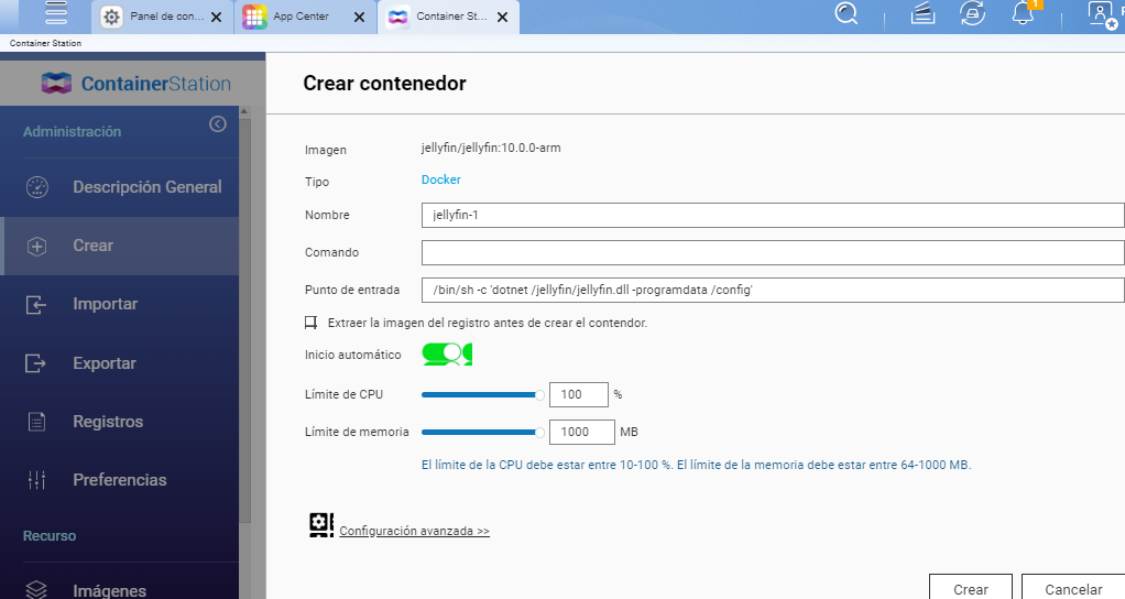

    (2024-11-15, 02:02 PM)TheDreadPirate Wrote: When you setup the container, did you mount that path in the container?
    Ni idea, cuando instale el conteiner solo segui las instrucciones que me salieron, todo en automatico en ningun lado decia algo sobre tuda o algo parecido ?
    Donde se ve eso que mencionas

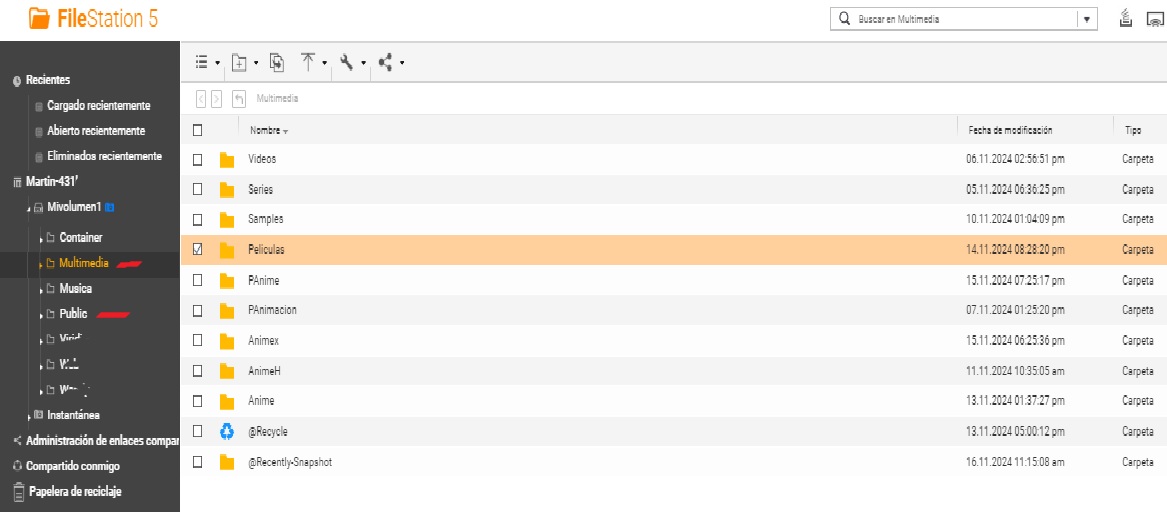

    le tome unas capturas al creador de Container, me imagino que lo mencionas esta en eso que dice "Path"
    Mis archivos estan en la caperta /Multimedia/anime .....   /Multimedia/PAnime.... Etc....
    -Y tambien en la carpeta /Public/Peliculas vero que puedo agregar Path.
    ¡No tengo ni idea de como seria la ruta!
    ¿Como debo ponerlo?
    Saludos

    What NAS model do you have? And what version of QNAP's OS are you running? The screenshots says you are running Jellyfin version 10.0.0?!?!?! That version is over 5 years old. None of our clients, except a web browser, will work on it.
    Running Jellyfin on this NAS may not be an option.

    No, no... ese solo fue un ejemplo estoy usando la version 10.10.0
    es la ultima version que funciona para mi Nas Ts431k ya que es arm 32bits
    la version de Qus es la 5.2.xxx
    me podrian decir donde poner eso del path
    en el otro Jellyfin que si funciona pero se cierra a cada rato veo que el path que si reconoce es algo asi:
    /share/CACHEDEV1_DATA/Multimedia/PAnime
    Saludos
